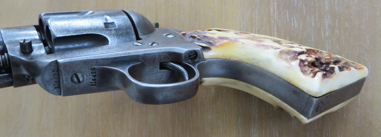

Na dole jest 104690 na taśmie i obudowie spustu, Rama to 95438, to 44-40 nikiel i złote wykończenie / przerabiane jakiś czas temu

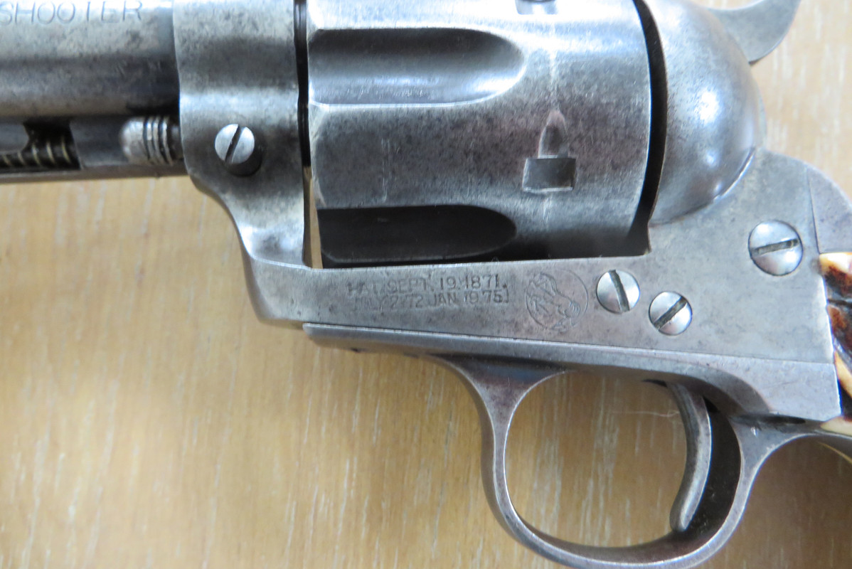

To są dwa bardzo ładne Colty do sztuk walki. Studiując Twoje zdjęcie daty patentu na modelu Kawalerii, trudno mi dostrzec, gdzie stempel US został usunięty bez zakłócania dat patentu lub uszkadzania powierzchni. Jestem bardzo skłonny do rozważenia możliwości, że w grę wchodzi jedna z trzech rzeczy:
1. Oficer kupił model cywilny do użytku w wojsku. List od Colta to potwierdzi.
2. Model cywilny został przypadkowo włączony do zamówienia wojskowego w dziale wysyłki fabryki Colt.
3. Nie otrzymał stempla US w fabryce. Z mojego doświadczenia wynika, że fabryka popełniła prawie każdy błąd, jaki można popełnić.
Jeśli US został usunięty, bardzo łatwo to ustalić.
1. Można to zrobić za pomocą "nicodate" sprzedawanego w sklepach z monetami. Po nałożeniu # pojawi się magicznie. W rzeczywistości odsłania sprężony metal z tłoczenia w kontrastującym, ciemniejszym szarym kolorze w stosunku do otaczającego metalu.
2. Odczynnik Fry's "płyn do renowacji numerów seryjnych".

Złożyłem wniosek do Archiwum Colta o list w tej sprawie. Widziałem list od Colta na temat nieco wcześniejszego SAA (s/n 34747), który datuje rewolwer na 1877 rok. Ponieważ mój s/n przyszedł po tym, list powinien być dostępny.
Naprawdę nie mogę wyczuć ani zobaczyć żadnego wcięcia w materiale, w którym U.S. zostałby spiłowany, ale taką historię mi opowiedziano. List będzie prawdziwym wyjaśnieniem. Czy ktoś wie, czy wtedy produkowano wiele takich na rynek cywilny?
