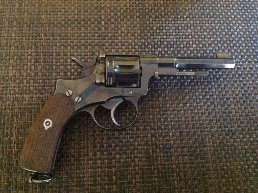

Un très beau 1887, dans ce qui semble être un état proche du non-tiré, est venu vivre avec moi récemment et j'ai trouvé son histoire et sa conception très intéressantes. L'achat comprenait un étui d'origine avec six cartouches d'époque dans les boucles. La recherche sur Internet n'a pas produit d'instructions de démontage, j'ai donc exploré le revolver par moi-même et j'ai rédigé les instructions de démontage suivantes qui, je l'espère, seront utiles aux autres.
Démontage du modèle d'officier Husqvarna 1887
Le revolver de conception Nagant 1887 de 7,5 mm a été remis aux "Landstormen", qui était le nom de l'armée territoriale suédoise, d'où le "L No." sur le côté gauche du cadre près de la poignée. La lettre "A" est estampillée sous ce numéro et au-dessus d'une vis à tête fraisée qui est le point de départ du démontage complet couvert plus tard. Environ 13 000 de ces revolvers ont été fabriqués de 1887 à 1905 et certains sont restés en service de réserve suédois jusqu'en 1947.
Retrait du cylindre
Avant le démontage complet, le cylindre "VIDE" peut être retiré en tournant la tige d'éjection moletée sous le canon dans le sens inverse des aiguilles d'une montre (en regardant le revolver du côté du canon) d'un demi-tour. Rétractez la tige d'éjection jusqu'à ce qu'elle et le manchon autour du canon puissent être tournés vers le haut sur le côté droit du canon. Cela permet à la tige d'éjecter les douilles vides du cylindre. La "goupille de base" du cylindre avec deux petites ailes sous le canon peut ensuite être retirée, ce qui permettra de retirer le cylindre du côté droit du cadre après l'ouverture de la porte de chargement.
Démontage complet
1 - Retirez la vis à "A" mentionnée ci-dessus et conservez-la pour une utilisation ultérieure.
2 – Tapez légèrement sur le côté gauche du pontet avec un marteau non métallique jusqu'à ce que la plaque latérale gauche se détache. Retirez et mettez de côté.
3 – Inspectez l'intérieur du côté gauche du cadre et localisez toutes les lettres "B" à "H".
B – Trou fileté sous le bras supérieur du ressort principal.
C – Marteau
D – Cliquet de cylindre
E – Gâchette
F – Pontet
G – Partie inférieure du pontet au niveau du cadre de la poignée
H – Extrémité inférieure du ressort principal.
4 – Armez le marteau suffisamment pour révéler le trou fileté à "B" et vissez la vis retirée à "A". Relâchez le marteau et la vis maintiendra le ressort à l'écart.
5 – Armez le marteau suffisamment pour que toute la pointe du percuteur en forme de cône soit exposée et retirez le marteau.
6 – Faites pivoter l'extrémité supérieure du cliquet du cylindre "D" vers la droite et retirez-le.
7 – Retirez la gâchette "E".
8 – Desserrez la vis dans le pontet à "F", tout en maintenant une pression vers le haut sur le pontet, jusqu'à un point où le pontet à fente tournera vers le bas sous la tension du ressort principal.
9 – Retirez le pontet à "G".
10 – Retirez le ressort principal à "H".
L'assemblage se fait dans l'ordre inverse.
Voir les photos ci-jointes.
